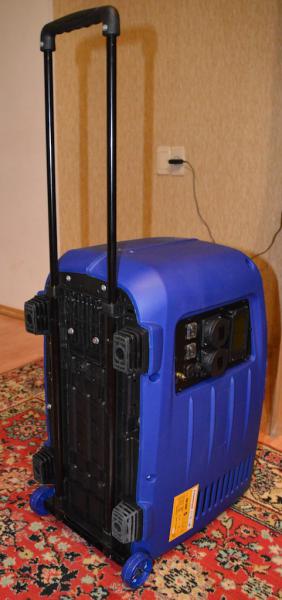

для качественного отдыха не хватает благ цивилизации, а самих благ цивилизации не бывает без электричества, проверено на себе =)
Бензогенератор FOXWELD GIN 2600.
Номинальная мощность: 2.6кВт
Максимальная мощность: 2.7кВт
Вес: 33кг
Объем топливного бака: 7л
Расход: 0.95л/ч
Есть экономичный режим, расход топлива зависит от нагрузки.
Жрет АИ-92+.
Шумность пониженная (пока не проверял).
Прикрепленное изображение: DSC_0001.JPG
Прикрепленное изображение: DSC_0002.JPG
Легким движением руки превращается в самобеглую тележку =)
Прикрепленное изображение: DSC_0003.jpg

нашел более адекватную оценку - 367г/кВт*ч - фактически то же самое в профиль, но дает возможность оценить сколько он будет работать при "неполной загрузке". например под постоянной нагрузкой в 1кВт девайс проработает на одной заправке около 17-18 часов.
p.s. в конце-концов первые испытания наверное будут отложены до первого весеннего ритуального поедания шашлыков на даче =) если конечно нас не пробьет и мы не отправимся на дачу зимой... кстати на этот случай (ну и на осенние шашлыки) была закуплена печка Соляргаз - 2.5кВт на 2-х литрах солярки работает 14 часов =)
