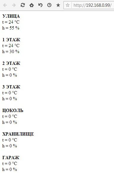

  • Сообщений: 2 641
Отправлено 04 августа 2016 - 17:11
Arduino: Web - МЕТЕОСТАНЦИЯ с экраном
Только что удалось скрестить эти две метеостанции в одну на Arduino Mega!!! :blush:/>
Прикрепленное изображение: meteo.jpg
Скетч и библиотеки: Прикрепленный файл  meteo.zip (88,39К)
Количество загрузок:: 1556
Схема и подключение датчиков и экрана такая же, как и в первой станции (для Mega pin A4,A5 меняем на 19,20, а для Uno пины должны остаться на месте).
Датчиков DHT22 стало 7, pin для них: D2, D3, D5, D6, D7, D8, D9, D18.
Светодиод сидит на pin D19.
Pin D1, D4, D10, D11, D12, D13 используются интернет шилдом.

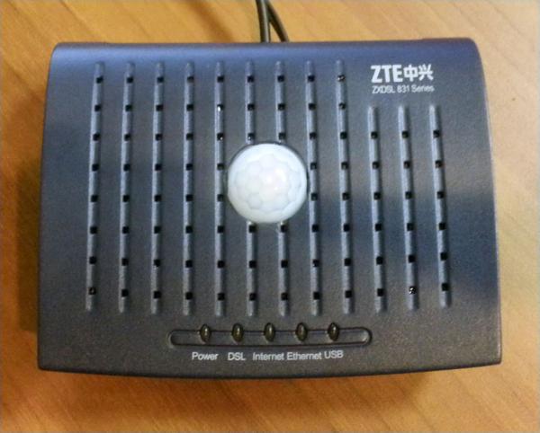

Arduino: Подсветка кровати светодиодной лентой
Светодиодная лента располагается под кроватью, там же устанавливаем датчик движения. Алгоритм очень простой: если в комнате темно и к кровати кто-то идет (или с кровати кто-то встает) - зажигается подсветка. По истечении одной минуты (настраивается) подсветка выключается.
Все тоже самое можно было получить на обычном датчике движения для включения света с регулировками. Стоит, он около 800 р.. Но у меня была задача привлечь ребенка для создания этой подсветки для его же кровати.
Использовал:
Arduino Nano
ИК датчик движения HC-SR501 (PIR-сенсор)
Датчик освещенности LM393
Реле
Схема очень простая.
к pin 2 Arduino подключаем датчик движения;
к pin 3 - датчик освещенности;
к pin 4 - реле;
5v и gnd для датчиков берем с Arduino.
Через реле подключаем светодиодную ленту с отдельным блоком питания 12v.
Корпус из под ADSL модема прекрасно подошел под этот проект.
Прикрепленное изображение: 20160829_153348.jpg
Прикрепленное изображение: 20160829_153615.jpg
Прикрепленное изображение: 20160829_202525(1).jpg
Скетч: Прикрепленный файл  podsvetka.zip (532байт)
Количество загрузок:: 1535
Он очень простой - без настроек уровня освещенности (день/ночь и всё), и без калибровки датчика движения (он и без этого прекрасно работает).

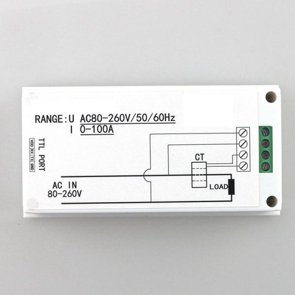

Arduino: Вольтметр, амперметр, ваттметр, электросчетчик
Основа - мультиметр PZEM004T (AC 80 ~ 260В 100A). У него присутствует TTL выход, с которого ардуиной можно считывать информацию. Цена вопроса ~10$.
Прикрепленное изображение: схема.jpg
Есть вариант с экраном ~15$:
Прикрепленное изображение: 222.jpg
Прикрепленное изображение: 333.jpg
Библиотека и скетч для Arduino: Прикрепленный файл  PZEM004T.zip (5,86К)
PZEM004T я только заказал. Собираюсь снимать с него показания при помощи Arduino UNO с интернет шилдом (чтобы выводить информацию в сеть) и 2-х строчным экраном.
Есть у меня желание поставить 2 штуки PZEM004T. До стабилизатора и после. После стабилизатора меня интересует только показания вольтметра.
PZEM004T можно подключить и к компьютеру по USB. Есть специальный софт для него.

Адреса моих датчиков в данном скетче:
0x28, 0x54, 0xC1, 0x07, 0x00, 0x00, 0x80, 0x09 улица
0x28, 0x53, 0x1C, 0x1F, 0x00, 0x00, 0x80, 0x1A 2 этаж
0x28, 0xFF, 0xBF, 0xA2, 0x62, 0x15, 0x02, 0x83 парилка
Для парилки использовал влагозащищенный ds18b20
Прикрепленное изображение: 000.jpg
P.S. При работе в сети нескольких Ардуин с интернет шилдами, не нужно забывать назначать им разные MAC адреса. Иначе будут проблемы. :mebiro:/>

Планирую, конечно, Ваши разработки внедрить, но счетчик 3Ф электрический у меня по столбе на противоположной стороне улицы,производства местной ставропольской "Энергомеры" г-на Полякова. На фото это прошлый год зима вид с тыла , теперь там три коттеджа построены
