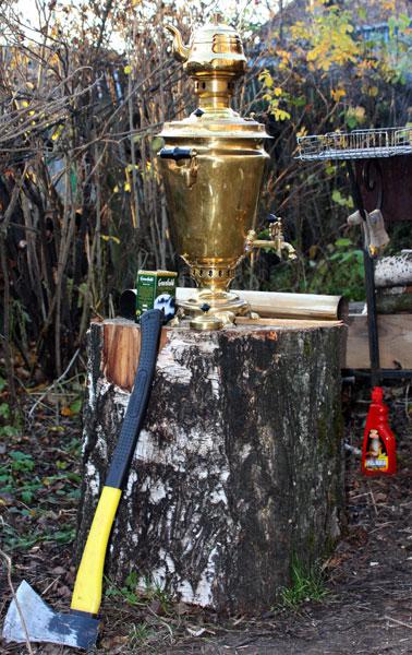

Растопку для самовара я заготавливаю заранее. Колю лучины из обрезков сосновых досок, и храню их в сухом месте. Шишки тоже заготавливаю впрок. Шишки годятся только сосновые. Созревшие. С развернутыми лепестками. Сухие. Еловый шишки не годятся - толка от них мало.
Лучины у меня двух типоразмеров. Первые 5*5 миллиметра, вторые – 3*3 сантиметра. Для растопки кладу одну толстую лучину в топку и пожигаю несколько тоненьких. Даю им разгореться. Если на улице ветер или дождь, то придвигаю к ним самоварную трубу, создавая тягу. Когда лучины достаточно разгорелись, аккуратно опускаю их в топку самовара. И тут же ставлю трубу на место.
Первая ассоциация, связанная с самоваром – это сапог. Но это не обязательный атрибут! Если ваши дрова сухие, то он вам не пригодится. Сапог в первую очередь нужен при растопке самовара углями. Но это не наш метод! Закипит, он конечно быстрее и тепло будет держать дольше, но знаменитый чай из самовара останется только на словах. Для этого чая нужен еловый дымок. Запах сгоревшей смолы.
Но что-то я отвлекся. Поставили трубу на место и дали окончательно разгореться тонким лучинам. За это время толстенькая лучина уже начнет тоже весело потрескивать. Вот тогда стоит добавить еще пару толстых лучин.
Ни в коем случае не нужно набивать топку самовара до отказа - не станет тяги. А значит, перестанут гореть дрова. Дрова в самовар нужно подкладывать не спеша, но вовремя. Чуть отвлечешься… и они сгорели. Начинаем затапливать самовар заново.
Около самовара надо быть! Нужно его слушать! Он будет с вами разговаривать. Сосна в топке потрескивает, вода начинает шуметь. Самовар с вами разоваривает!
Кстати о воде. Кабы какая вода в самовар не пойдет! Вода нужна хорошая! И накипь в самоваре от плохой воды будет образовываться гораздо интенсивнее, чем в электрическом чайнике!
Чем кипяток из самовара лучше, чем из чайника? Если отбросить запах и вкус? В чайнике вода перемешивается, закипая. Нагреваем-то снизу. А самовар греется сверху. Вода в нем нагревается постепенно. Слоями. Многие минеральные вещества в такой воде остаются.
Но вернемся опять к растопке. Самовар шумит! Покряхтывает и потрескивает. А мы знай, вовремя подкладываем дровишки, наслаждаясь каждым мигом. И вот он забурлил. Профессионал уже по звуку знает когда стоит переставь подкидывать дрова. Самовар у них закипает на «излете». Т.е. в топке дрова уже практически догорели, а вода только закипает.
Подготавливаем заварной чайник. Я беру всегда керамический, еще советский, довольно объемный чайник. Обдаю его кипяточком из самовара, и засыпаю заварку. Есть у меня и металлический чайник от самовара, но увы, чай в нем заваривать хуже!
Какой только чай я не заваривал. Но остановился на красном китайском чае из провинции Юньнань.
Опять отвлекся. Заливаю чайник кипятком на 2/3, кидаю в топку самовара несколько сосновых шишек, ставлю корону и в нее заварной чайник. Шишки начинают потрескивать, но не загораются. Чай заваривается!
Через несколько минут добавляем кипяток в заварной чайник, накрываем топку самовара крышкой и несем все это дело к столу.
