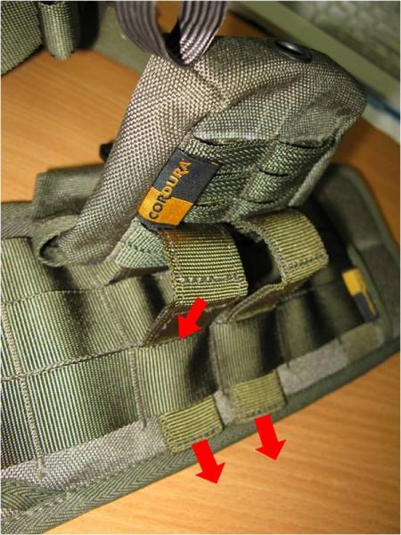

Рассмотрим крепление подсумка, рассчитанного на два ряда MOLLE, на примере системы MOLLE (пояс «Немезида-5») и ремня ALICE.
На платформе - поясе «Немезида-5» два ряда PALS/MOLLE, а между ними промежуточный ряд (нас не интересует). Сначала продеваем клипсы через первый, верхний ряд MOLLE на платформе:
Затем продеваем клипсу через две ячейки на подсумке (все аналогично установке оригинального Униклика):
Концы клипс надо максимально вытянуть вниз. Рядом для наглядности показана модель того, что получится, платформа прозрачная:
Продеваем клипсу через 2 ряд PALS/MOLLE. В данном случае он последний возможный:
Затем продеваем клипсу через самую последнюю нижнюю ячейку Униклик, вытягиваем концы клипсы. Важно, чтобы показались сгибы между пластиковыми частями клипсы. Рядом для наглядности показана модель с прозрачной платформой:
Далее самое важное: берем концы клипсы и загибаем их в сторону платформы, и просовываем под ячейки нижнего ряда платформы, на которой висит подсумок:
А теперь тот самый проблемный участок. Суть в том, что конец клипсы упирается в ячейки Униклик, находящиеся выше нижнего ряда платформы, а также (если они есть) ячейки промежуточного ряда PALS/MOLLE. Чтобы расчистить путь клипсе, просовываем палец сбоку между ячейками Униклик и промежуточными ячейками платформы, раздвигая свободное пространство, и слегка шевелим клипсой, она проходит далее:
Установка закончена. Вид сбоку, а также модель с прозрачной платформой:
