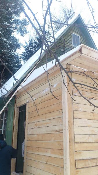

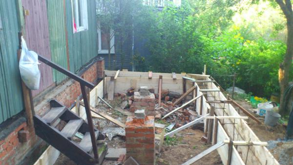

с туалетом закончил началось строительство террасы

Терраса утеплённая будет или нет?
Картинки то нормального размера, молодец! :victory:/>/>/>/>

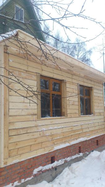

да будет утеплённая и пол с подогревом и окна пластиковые
и сама будет из бруса 150:100

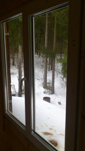

Отправлено 21 марта 2012 - 20:21
вот что получается

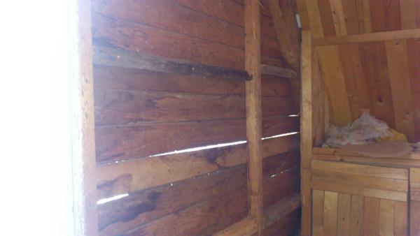

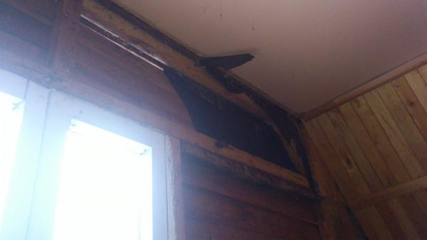

попутно пришлось делать конкретный ремонт второго этажа вот что было

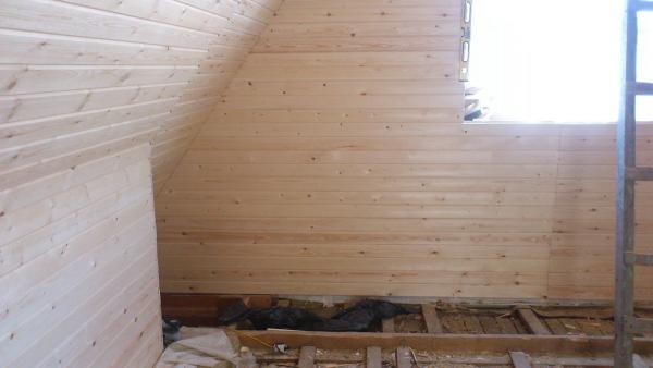

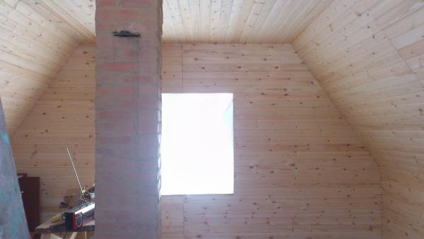

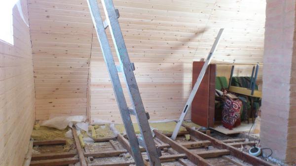

вот так теперь утепление по кругу(пол.стены.потолок,фронтоны) 100мм утеплитель изорок

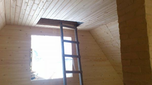

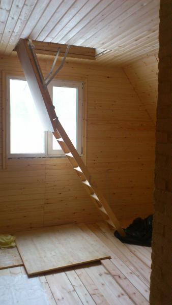

заодно переделал чердачную лестницу

"выпадающая" лестница куда ведёт? на ещё более чердаковый чердак?

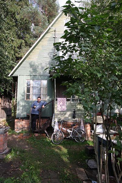

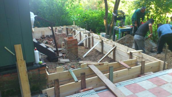

продолжаю строительство вот собственно что было

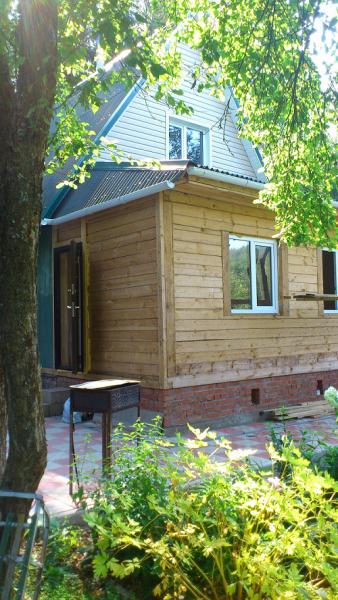

вот так теперь

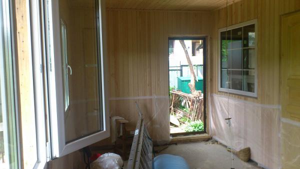

так это выглядит в нутри

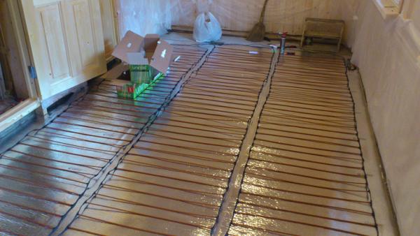

тёплый пол уложен подключен и проверен
работа оказалась не сложной но требует определённых
навыков в работе с электричеством

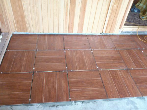

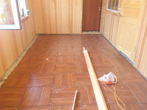

продолжаю стройку плитку на пол положил все майские на неё угрохал

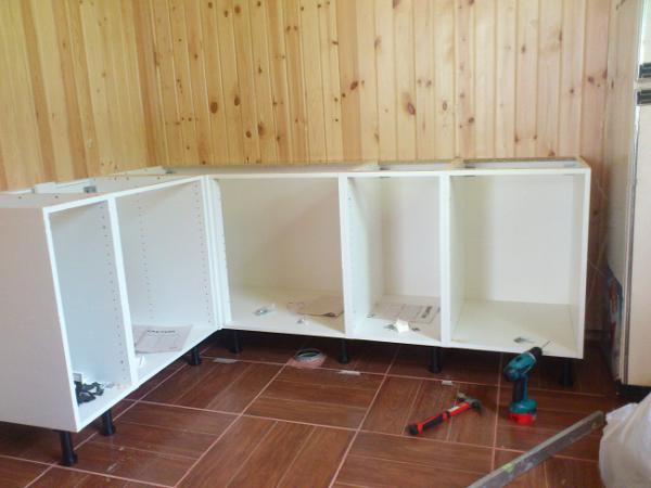

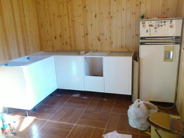

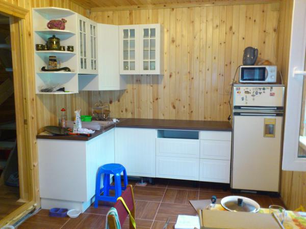

начинаю потихоньку обустраивать террасу. Кухня была куплена в икее сборка сложностей не вызвала. В эти выходные собираюсь врезать мойку и плиту

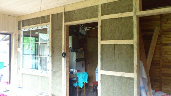

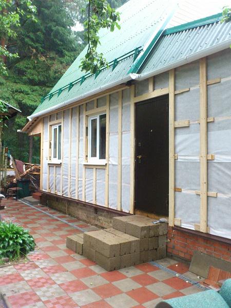

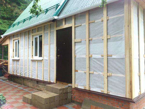

ну а между делом специалисты начали подготовку к обшивке дома сайдингом
ну и заодно окна были заменены на пластиковые с тройным стеклопакетом
утепление по кругу 50мм плотность утеплителя 75. С двух сторон плёнка с внутренней
стороны пароизоляционная с внешней ветро-влагозащитная

Вот же ж глобальность образовалась! А чем утепляться будешь? Я к тому, что если эппсом, то пленка пароизоляционная под ним, лишняя трата денег.
